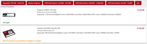

1. ok das meinte ich ja, ich speicher mir (sobald final entschieden welche) die Komponenten in Idealo oder Geizhals ab und schau da einfach was sich preislich tut, wenn was einen niedrigen Preis hat kann ich da ja schon zuschlagen.
2. ok, was wäre denn deiner Meinung nach ein besserer Kühler?
3. also du hast bei Kingston wohl keine Bedenken. Was muss ich bei der Festplatte beachten? Reicht hier die günstigere oder die teurer?
4. ok wunderbar dann gern das 500DX
Gäbe es gernerell noch weitere Änderungsvorschläge?
Gruß Nico

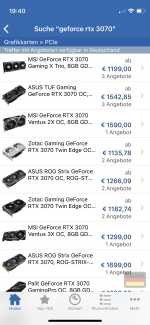

Hey muss ich eigentlich bei der Grafikkarte was aufpassen? Die gibts ja von zig Herstellern?

Ok Gehäuse nehme ich ja das von dir vorgeschlagene pure base 500dx da sollten doch alle rein passen?? Ist doch schon ein großes Gehäuse.
11.310
5.189
Also ich kenne kein Costum Design, welches länger als 369mm ist, also eigentlich ja.
