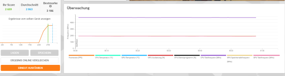

Installiere mal das Demo von 3DMark Timespy , lass den Test durchlaufen und poste hinterher ALLES an Scores und Graphen.

Taskmanager bringt nix, dann pausiert das Game und die Auslastung ist im Keller. M besten mit MSI Afterburner im Game anzeigen lassen. Deine Scores in Timespy sind grotte. Da passt was überhaupt nicht. Installiere mal CPU-Z poste die Reiter von Mainboard, Memory, Slot 2 und 4

Bitte mal HWinfo installiere, dann nur Sensor starten und offen lassen. Jetzt nochmal Timespy. Danach alle Sensoren von HWinfo posten
13.977
3.161
Was mir aufgefallen ist:
deine GPU Spannung fällt auf bedenkliche 11.6V unter Last.
dein CPU zieht unter Last nur 123 Watt obwohl er 255W darf! Eventuell ist das Mainboard mit dem i9 überfordert.
Deshalb bitte das ganze nochmal. Wieder HWinfo offen und das Tool Prime95 im Stresstest mal 10min laufen lassen. Dann alles wieder posten.
Eventuell ist dein Netzteil kaputt.
