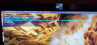

Hab den furkmark offen. Wie soll ich den einstellen? 😅

Hab jetzt gestartet mit 1900 irgendwas Auflösung, antianalising x8.
Wie lange muss das laufen?
Läuft er Stabil ? flackert was ? wie sind die Temps und so weiter ?
lass das mal ne Halbe stunde oder so laufen ?

Also bis jetzt läuft es. Er ruckelt ein wenig, aber stehen auch nur 21 fps da.
Flimmern kann ich wie im spiel nicht sehen und die Temperatur hat sich bei 70 Grad eingependelt. Läuft ca 10 min.

21 ist viel zu wenig.
Mach mal das 8x mssa auf 0x
