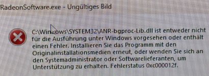

Hallo Zusammen, ich habe diesen Fehler gefunden und kann ihn nicht Beheben kennt jemand eine Lösung ? IMG_3364.jpeg

Scheint was mit dem Grafikkartentreiber schief gegangen zu sein.
Einmal DDU runterladen.
Im Abgesicherten Modus starten und die Grafikkarten treiber sauber deinstallieren.
Wieder im Normalen Windows die Treiber neu installieren.

Wie mache ich den Save mode ?

Geht bei mir nicht kann man das irgendwie Manuel machen ?
Also als Program irgendwie vom Pc löschen ?
12.142
2.704
Dafür ist DDU da, es macht das automatisch und sauber. Probier einfach DDU im normalen Windows und ignoriere die Warnmeldung von DDU. Dann deine Graka Treiber nochmal neu downloaden und installieren
