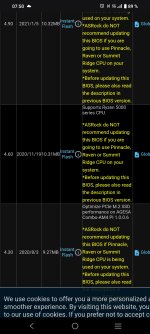

Danke auch für deine Antwort. Ich dachte 4.60 reicht, da dort steht "Supports ryzen 5000 series". Dann werde ich mal die höhere BIOS Version aufspielen.
Ja, wie immer liegt der Teufel im Detail ^^
Die Sache ist die, dass die 5000er CPUs nicht alle zeitgleich rauskamen. "Ryzen 5000 support" heißt, dass das MB out of the Box alle 5000er CPUs unterstützt, die es quasi zum Zeitpunkt des Releases des Mianboards gab.
Im Nachhinein kamen dann noch Ryzen 5 5600, Ryzen 7 5700x, 5700x3d, 5800x3d und ein paar weitere raus. Die kann das MB natürlich ohne das BIOS Update nicht kennen ^^
Reactions: Whiity93

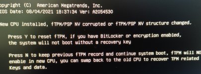

Also PC läuft jetzt Mal - danke euch beide schon Mal.
1Problem gibt es aber noch - siehe Bild.
Die Taste Y nimmt er nicht, N aber schon.
Das kommt jetzt aber immer beim Neustarten.
Muss ich noch etwas einstellen?

Mai 7, 2020
1.197
382
Kannst Y drücken (deutsche Tastatur: Z), das kommt durch den CPU-Tausch. Wenn du kein Bitlocker aktiviert hast (davon gehe ich mal aus), einfach drücken und genießen.
Reactions: Schakara
