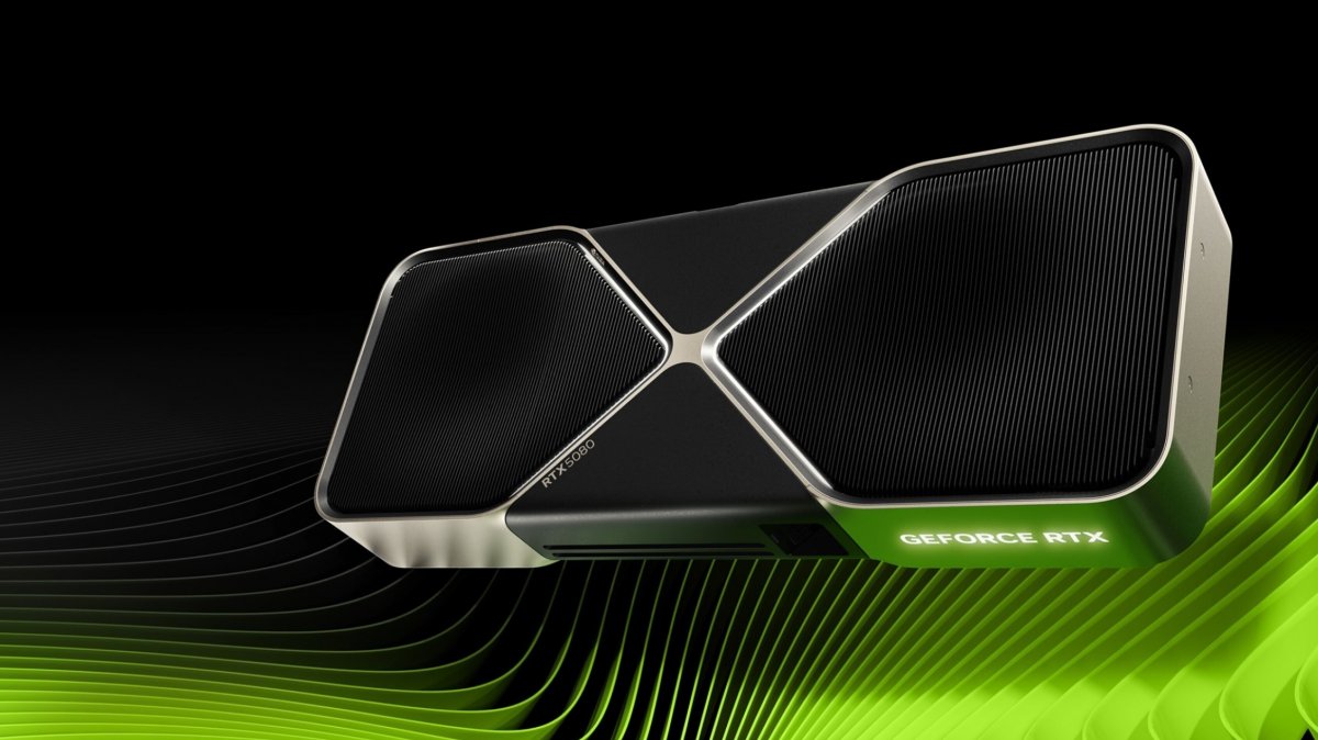

nein aber mindetsens eine RTX5080

nobbi meint sicherlich rtx 5080 ^^ #edit, nvm wurde schon korrigiert :D

White Build wäre möglich, aber teurer, vor allem auch bei der GraKa!
Passende weiße NT für eine RTX 5080 wären z. B.
