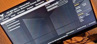

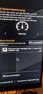

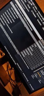

- angehängt 4 Bilder ausm BIOS, die keine Ahnung was für ne Aussagekraft haben, aber vielleicht nehmen sie die eine oder andere Nachfrage vorweg :D

am besten mal das Bios zurück setzen. Netzteil ausschalten, Bios Batterie raus bauen. 5 mal den Startknopf am gehäuse drücken und alles wieder zusammen bauen. Im Bios mal das DOCP vom Ram deaktivieren. AM5 Systeme zicken gerne mal beim Start und brauche teilweise ewig. Da ist ein aktuelles Bios sinnvoll. Das kannst du mal mit dem Tool CPU-Z prüfen. im Reiter Mainboard steht auch das Bios poste es mal.
Gibt immer mal ein Memory Update per Bios
dein Flare RAM, wenn er cl38 hat, ist leider nicht in der SpeicherListe des Mainboards eingetragen, das heist er wurde nie offiziell von ASUS getestet. Muss aber nix heißen. denn der Flare mit CL36 steht drin. Je nach dem was du hast.
6.223
2.202
was du beschreibst, ist das normale Verhalten von AM 5-Sytemen, nennt sich "memory training":
Wie lange dauert es vom Einschalten des PCs bis zum Windows-Anmelde-Bildschirm? Wenn es nicht länger als ca. 45 Sekunden dauert, würde ich da nix verändern, das ist wie gesagt eine Eigenart von AM 5. Wenn es deutlich länger dauern sollte, gäbe es die Option, im BIOS die Memiory context restore Funktion zu aktivieren, die das erneute memory trainiung nach jedem einschalten unterbindet. Allerdings habe ich gelesen, dass dann gerade bei Asus u. U. das System instabil werden kann.
s. hier: https://www.computerbase.de/forum/threads/asus-mainboard-braucht-lange-bis-zum-bootscreen.2126436/
Ein BIOS update könnte aber auch helfen, die Bootzeit ohne memory context restore zu verkürzen.
