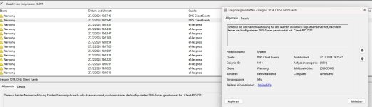

Hier mal Ein Bild von der Ereignisanzeige, das Zeigt irgendwas mit STEAM und IPV6 an :D. Ich bin Ratlos :D

dann versuchs doch mit dem alten router (sry wenn du den nichtmehr hast, habs nicht alles gelesen ^^)
