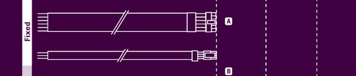

Hast du das 8polige Stromkabel für die CPU am NT und am Mainboard angeschlossen? Es gibt dafür scheinbar ein fest mit dem NT verbundenes Kabel mit 4+4 Stecker "B"
sowie zusätzlich zwei modulare Anschlüsse am NT (s. angeh. Bild) Es ist egal, welches du davon benutzt, aber es muss mindests ein 8poliger CPU-Stecker am Mainboard angeschlossen werden.
