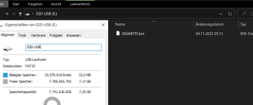

So, habe endlich wieder Zeit dafür gefunden, aber leider schlechte Neuigkeiten:
Q-Flash Plus funktioniert immer noch nicht. Habe jede Anleitung befolgt, die ich gefunden habe. Nichts hilft.
* MB eingesteckt mit 16+6 Pin in PSU und 24 Pin in MB
* CPU Stecker eingesteckt
* Alle Komponenten vom MB runter genommen
* USB Stick (2.0) frisch formatiert (FAT32, nicht schnell-formatiert) und darauf das BIOS File in den Root-Ordner gezogen. Das File wurde nach Anleitung umbenannt (GIGABYTE.bin & gigabyte.bin jeweils versucht).
* Stick wurde eingesteckt
* PSU wurde eingeschalten
* QFlash Plus Taste wurde für mehrere Sekunden gedrückt
--> Es tut sich rein gar nichts. Habe gehofft, dass einfach nur die QFlash Plus Kontrollleuchte nicht funktioniert und habe deswegen einen Stick mit Kontroll-LED besorgt, aber selbst da wird kein Datenverkehr festgestellt.
Hänge noch paar Bilder an, vielleicht fällt jemandem etwas auf, aber ich bin momentan ratlos.
Zaradur
Dez 10, 2022
2.243
1.015
Letzte Verzweifelungstat bevor ich an nen Umtausch von Mainbaord denken würde.
Änder sicht was wenn die Datei statt GIGABYTE.bin in GIGABYTE.BIN unbenannt wird?
Reactions: Schirmi2k1
