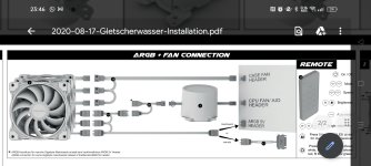

Ich habe 2 Vermutungen, ich weiß noch, dass ein wenig zu viel Wärmeleitpaste draufgetan habe, daran könnte es liegen oder es liegt an den Anschlüssen.
Der Kabel vom AiO Kühler hat 3 Pin und der Anschluss auf meinem Mainboard (CPU_FAN1 und PUMP_FAN1) hat 4 Pin. Das könnte der Fehler sein, aber wo sollte ich sonst anschließen? (Bild von den Anschlüssen meines Mainboard im Anhang)

Beides hat nichts mit der Cpu Auslastung zu tun.
Wie sieht es unter W10 mit dem Problem aus? Ryzen und W11 ist nicht so eine tolle Kombi.

Das muss an den Anschlüssen liegen, man hört nix von der AIO, die läuft nichtmal
