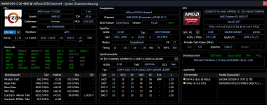

Moin. Bitte mal HWinfo drauf und ALLE Sensoren posten. Und wie heisst dein Netzteil?
