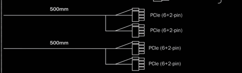

Du solltest aber auch darauf achten, für jeden der beiden Stromanschlüsse der GraKa ein einzelnes PCIe-Kabel mit einem Stecker zu verwenden und nicht etwa für beide Anschlüsse nur 1 kabel und 2 Steckern zu nutzen.:
