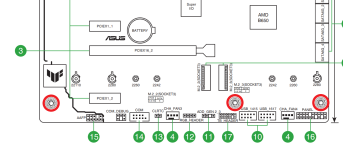

auich würde mich interessieren ob du ne idee hast wie ich das mit der lüftung auf der abbildung oben lösen kann?:)
BIOS Operation gelungen, PC lebt wieder :D(y)

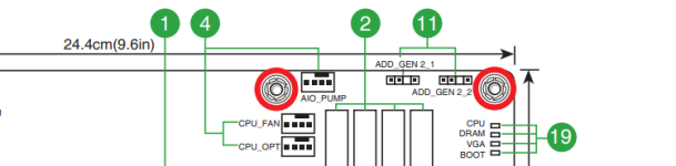

Zu den Lüfteranschlüsse, s. Bild: Der linke Stecker (im Bild gelb) regelt die Drehzahl der Lüfter, der kommt an CPU-FAN (Nr. 4). Der rechte (grün) ist für die ARGB-Beleuchtung , der kommt an ADD_GEN 1 oder ADD_GEN 2 auf dem Board (Nr. 11)..
Ok aber wenn ich das so umstecke...wird er dann noch die AOI Kühlung erkennen? Ich würde jetzt mal nen neuen USB Stick raussuchen. Das ganze Umstecken - kurz schauen wie es geht mit umgesteckten anschlüssen, Bios auf neuen USB stick. aalles zurücksetzen und nochmal mit EZFlash probieren. muss doch möglich sein das auf den neusten stand zu bringen damit sich eventuell die MHZ problematik der CPU löst =)
Müsste eeigntlich, weil am CPU Fanheader steckt ja dann der Lüterstecker der AiO, wnen ich das richtig sehe.

also das umstecken hat zwar bewirkt, dass mir nun eine CPU Kühlung angezeigt wird ... allerdings bekomme ich jetzt bei AOI PUMP N/A :´) Die Frage die ich mir jetzt stelle ist tatsächlich ob ich nicht lieber den AOI Anschluss nehme Zwecks korrekter Leistung der Lüfter. ich melde mich gleich nochmal wenn ich den test mit cinebench durch habe.

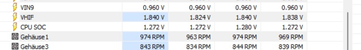

und CPU SOC konstant bei diesen werten
5.887
2.042
Okay, also die SoC-Spannung scheint nicht zu hoch zu werden, auch bei aktiviertem EXPO nicht. Von daher wäre ein BIOS update jedenfalls aus diesem Grund nicht unbedingt erforderlich. Kann aber trotzdem sein, dass es den 7800 X3D besser unterstützt. Musst du abwägen, ob du es noch einmal riskieren willst...
Das AiO Pump = N/A angezeigt wird, ist ja klar, weil da nix angeschlossen ist ;). Ist halt wieder dieser blöde Asus-Bug. Kann man das im BIOS nicht auch auf "ignore" stellen?
