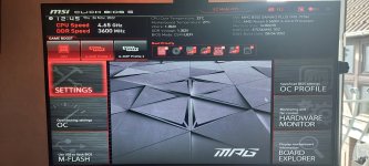

Habe heute mein BIOS auf uefi gestellt.
System:
Amd ryzen 5 5600x
Raddeon rx 6700xt
16 gb ddr4 3600mhz ram
Mainboard msi mpg b 550 gaming plus
Das verwunderliche:

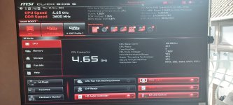

Habe im cms Modus keinerlei grafikbucks gehabt. Im uefi sind diese jedoch im advanced mode ständig vorhanden.
Grafiktreiber, chipsatztreiber und bios sind alle auf dem neusten Stand.
Wäre dankbar für einige Antworten :)

Die Grafikfehler treten nur im BIOS auf. Bei meinem Board auch nur in den advanced Einstellungen.

Der Grafikfehler tritt auch nur im uefi auf!

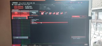

Hier mal ein Post eines anderen Forums was mit deinem Problem zutuen hat.
„Schalte mal CSM aus im UEFI (BIOS) und aktiviere den Fastboot,
sodass der UEFI-GOP (Graphics Output Protocol) Treiber geladen wird im UEFI.
Ist das nicht der Fall, muss das VBios (mit UEFI Support) der Grafikkarte
sich im legacy Modus zu erkennen geben und booten,
was evtl. diese Begleiterscheinungen mit sich bringt.“

Durchsuch dein Bios, könnte auch quickboot heissen.
13.960
3.157
Das ist ein Bild aus google. Bei einigen Boards kann man beides aktivieren. Klick dich mal durch alle Menüs. Das Fastboot muss irgendwo sein. Stell mal dein Bios auf englisch ein.

Sorry finde es net....
Muss ich erst wieder csm anschalten? Weil das einzige mit fast boost ist der dram fast boost
