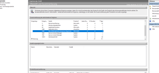

Ereignisanzeige:
Rechtsklick in der Taskbar auf das Windows-Symbol -> Ereignisanzeige. Dort in der linken Listenansicht oben auf "Ereignisanzeige (Lokal)" klicken. Mal dort dann schauen ob unter "Fehler" und "Warnung" was steht, was dir auffällt.

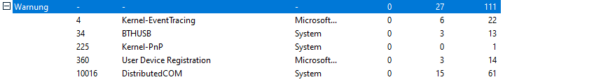

Das sind beide Auswertungen das erste sind Fehler das zweite Warnungen kann damit halt nix anfangen -..-

Nichts was besonders herausstechen würde, die Temperaturen wären jetzt noch interessant.

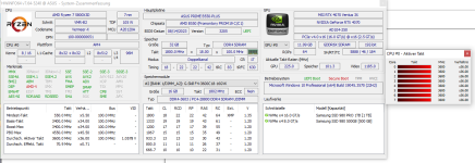

Das gibt HWinfo bei mir aus
