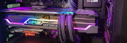

In das Gehäuse passt so einiges und selbst mit 2 Lüftern passen Grafikkarten bis 369mm rein.
Mal als Beispiel, das ist eine 3070ti Suprim mit 335mm Länge und ist damit auf einem Niveau mit den 4070ti Modellen:

Bei dem gehäuse war die Länge kein problem solange du keine AIO nach vorne packst. Glaube die breite war ein problem weshalb er Cable sleves benutzt hat. DIe biegung der kabel war sonst zu stark. hier ist das Thread kannst du dir ja mal durchlesen
CalvinLuca
Aug 1, 2019
6.767
6.572
Stimmt, die Breite wars.
Ich muss aber sagen, bei ist die Breite auch schon fast ein Problem. Meine 16Pin kommt schon gegen das Fenster^^
Die Karten werden auch immer Breiter...
