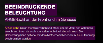

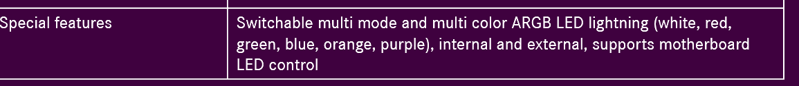

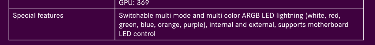

lt. Manual besitzt das Gehäuse eine integrierte lED Steueurng mit folgenden Funktionen:

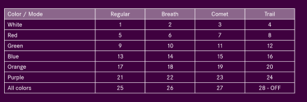

Und es sind diese Effekte per I/O Button durchschaltbar :

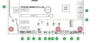

Alternativ kannst du sowohl den Controller als auch den ARGB Lüfter an das Mainboard anschließen., und zwar an den ADD Gen 2 Header Nr.10:
Da es auf diesem Board nur einen solchen Anschluss gibt, brauchst du also ebenfalls einen ARGB Splitter, um soweohl den LED Controller als auch den ARGB Lüfter anschließen zu können. Für die ARTG Regelung musst du dir dann die Asus Aura Software ziehen.
