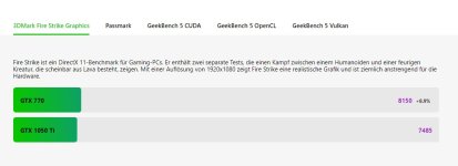

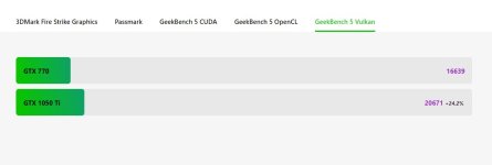

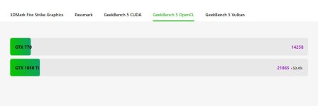

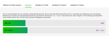

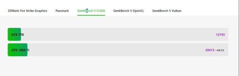

Die GTX 770 ist über GTX 1050 ti Niveau.
