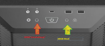

Eenn du den PWM/ARGB Hub des Gehäuses (wie in deinbem anderen thread beschrieben) mit einem SATA-Stecker des Netzteils verbuinden hast, solltestr du die ARGB über den LED-Button am Frontpanel des Gehäuses steuern können:
Mit den Schalter rechts daneben kannst du die verschiedenen ARGB Modi wählen/durchschalten:
Ich vermute, dass du mit dem linlen LED Button zwischen der Steuerung am Gehäuse und der Steuerung am Mainboard umschalten kannst, indem du diesen Button mind. 3 sec. drückst; das müsstest du aber ausprobieren.

Ooookay. Ich dachte ich könnte die Gehäusefront AUCH darüber regeln. Der Knopf funktionierte schon vorher.
Das S-ATA Kabel war tatsächlich die Lösung.
