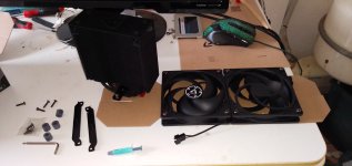

Unboxing:
Inhalt der Verpackung. Ein Contact Frame für Intel Prozessoren mit Sockel 1700, Montageschrauben für selbigen Sockel. Mounting Kit für AM4/AM5, zwei metallene Haltungsstege zur Montage auf AMD Sockeln, 4 runde Abstandshülsen aus Kunststoff, 4 Schrauben mit längeren Gewinde zur Befestigung an der AMD Rentention Backplate, 1 Montageschlüssel für die Monatge am LGA 1700 Sockel und eine kleine Tube mit 0.8g MX-6. und die zwei 120mm Lüfter, wo dessen Schraubhalterungen schon Vormontiert sind. Die Kabel bieten eine Daisy-Chain Option, die länge der PWM Kabel betragen hier 200mm plus nochmal 80mm für die Daisy-Chain Option.
