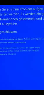

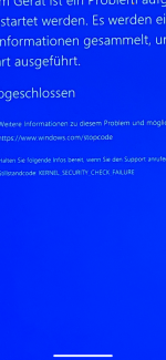

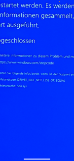

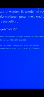

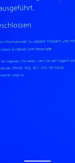

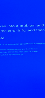

Nachdem das automatisch das windows update gemacht wurde und dabei irgendwas schiffgelaufen ist ist er danach direkt immer abgestürzt, deshalb habe ich ihn zurückgesezt dort is aber noch kein blue screen gewesen. Nachdem ich alles zurückgesetz habe kommt in ca 10-15 min. immer ein Blue screen ich hab schon geschaut wegen den fehlercode was dabei steht aber es hilft nichts.
ich hab mal ein paar fotoa von den fehlercodes unten eingefügt.
vlt weiß von euch jemand mehr ich bin am verzweifeln🥲

Die Dateien die angegeben werden, sind Systemdateien. Somit ehr Windows tot oder ein Hardware defekt.
Könnte Netzteil sein.

und wenn windows tot ist was mach ich dann?nochmal zurücksezten? oder was anderes?
weshalb sollte das netzteil defekt sein vor dem zurücksetzen/update hatte es ja nie was gegeben
