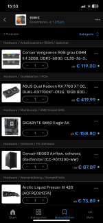

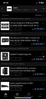

Ich kann dir zu dieser Liste ja mal meine bisherige pc Zusammenstellung schicken.
Budget:
1300€ ca
Nur auf den Pc
Einsatzzweck:
Gaming
Valorant gta eventuell Fortnite
Es wäre sehr nett wenn du bei Gelegenheit nochmal drüber schaust ob ich eventuell einen Fehler gemacht habe mit Netzteil mainboard und ob alles ins case passt .

würd günstigern lüfter nehmen (luft)ne 1tb nvm gibts bestimmt auch bissel günstiger so bis 60
Das gesparrte geld dann in die 16gb version der 4060ti. 8gb gehen jetzt noch klar würd ich mir aber nicht mehr neu kaufen

okay und in welcher auflösung, fps wunsch?
ich würde aufjedenfall eine rx 7700xt verbauen, da hast du je nach spiel teils ein leistungsplus von bis zu 50% (rohleistung)
dafür dann eine andere ssd, welchen den preis ausgleicht
rest sieht okay aus

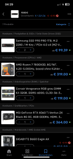

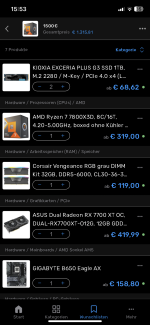

Passt der Rest?

ja passt,
aber wie gesagt was willst du denn mit dem pc erreichen, welche auflösung wird bespielt und welchen fps wunsch hast dz
