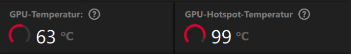

Gerade mal alles ausgelesen bezüglich meiner GPU.
Könnte das evtl. am Hotspot liegen ?
