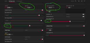

Habe michg bis jetzt so gut es geht ohne Forum durch das PC thema gewurstelt.
Jetzt weis ich aber echt nicht mehr weiter und würde doch mal hilfe von Profies benötigen.
Habe mir vor ca 6 Monate einen PC wie hier bescdhrieben zusammengebaut.
Die GPU ist eine xfx 6700xt die für mein hautspiel ACC gut ausreicht.
Habe mich dann bisschen an die Einstellungen in AMD Adrenalien gewagt was auch super geklappt hat.
Temperatur/Lautstärke haben gut gepasst und die Leistunhg war auch völlig ausreichend.
seit 2 Monaten in etwa kann ich im AMD Adrenalin einstellen was ich will aber die Spannung und der Lüfter machen was sie wollen.
Der Lüfter läuft immer beim spielen auf ca 90% der maximal drehzahl und die Spannung lässt sich auch nicht merh reduziern.
Hat da jemad zufällig eine Idee was ich Falsch mache oder kann das am Update liegen.
Vielen Dank euch schon mal :)

Gefühlt scheint da ja ne Menge geändert worden zu sein.
Stell doch erstmal wieder auf Standard.
So das alles wieder im Ausgangszustand ist.
Dann verändere mal nur z.B. die Spannung für Undervolten und mal gucken ob er es dann übernimmt.
Hast du den Screenshot gemacht während du in nem Spiel bist?
Wundere mich warum der Takt so hoch ist und der Lüfter so schnell dreht wäre für Idle zumindest ziemlich hoch.
Es wäre aber auch möglich das die AMD Software es nicht korrekt anzeigt wenn du aus dem Spiel raustappst oder das Overlay nutzt.
Eventuell wäre es mal ganz sinvoll mit dem Afterbruner mal zu gucken was da für Werte ingame angezeigt werden.
