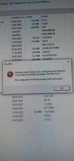

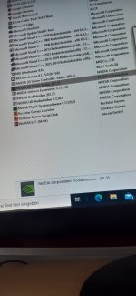

Ich habe eine neue gpu gekauft und alte treiber über der hdd deinstalliert gesuc16488937991858294025467938470929.jpg1648893833828782854635430563572.jpght auf der suchfläche nvidia und alles gelöscht nun habe ich programme geöffnet und sehe immernoch treiber usw. Hat jemand eine ahnung wie ich diese nun deinstalliere?

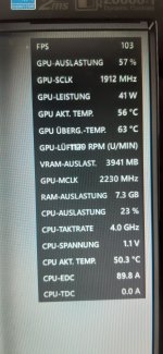

Hey danke dir für deine hilfe hat alles super geklappt. hast du eine ahnung wie ich vom cpu bootlenek rauskomme sie taktet in spilen nur auf 1.6 ghz und sobald ich raus aus spilen gehe geht die taktrate wieder hoch Ryzen 5 2600 hbae morgen vor sie hochzutakten auf 4.1 ghz ob das was bringt weiß ich ehrlich gesagt aber nicht..?
7.074
2.542
da ich schon seit etlichen Jahren nur Intel-CPUs verbaut habe, kann ich dir leider bei dem Ryzen-Problem nicht wirklich helfen. :(
Aber das heruntertakten auf 1,6 GHZ bei einem Basistakt von 3,4 GHz und einem Boost-Takt von 3,9 GHz beim R5-2600 unter Last ist sicher nicht normal, dafür muss man kein Ryzen-Spezi sein.
Dafür kann es etliche Gründe geben. Möglich wäre z. B. eine Überhitzung der CPU unter Last oder falsche BIOS-Einstellungen, s. hier.
Du könntest auch mal den Cinebench R 23 Multi-Core Benchmark durchführen, um zu prüfen, ob die CPU die erwartete Punktzahl erreicht und zumindest unter Volllast stabil ihren Takt hält.

An der überhitzung kann es nicht liegen habe cinebench durchlaufen lassen die cpu kam nicht über 60 grad und hat glriche werte wie andere ryzen 5 2600 in spielen habe ich gesehen das die letzten 2 cores nicht belastet werden die auslastung bei denen bettägt 0% und die anderen 4 cores werden zu 35-55% belastet ich weiß echt nicht wo hin das füren sollte und spiele wie z.b. gta 5 online ist einfach nicht spielbar auf 30 fps wegen der cpu wird die grafikkarte leider auch nicht zu 99% belastet nur bis zu 25- 40%..

Kann ich ürgendwie garnicht glauben aber übertakten scheint bootleneck rausgekommen zum sein besser als die 25 fps aber in der karte steckt mehr potenzial drinnen doch das übertakten wird mich mit der zeit viel geld kosten 90 ampere zieht die cpu und die gpu 43 watt 4 gehäuse lüfter und ich hab vor ne wasserpumpe zum holen weil der lüfter ist mir zu laut.. und mit der zeit ein neues mainboard ahhhh ich weiß einf nicht am liebsten tät ich alles verkaufen und mir ein gebrauchtes syatem kaufen wo ich mir sicher bin das alles auch funktioniert ich kann meine gehäuse lüfter nicht steuern was mich am meißten abfuckt und pcie 4.0 für die grafikkarte für mehr leistung mein system hat von oben bis unten kein sinn
