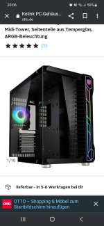

Guten Abend PC Freunde! Ich brauche Ratschläge für mein Gehäuse [ kolink pc-gehäuse unity code ] Wie sollte ich hier am besten den Luft Strom bauen? Oben die waku 3x 120 raus Hinten 1x 120 raus Unten 3x 120 rein Rechts von mb 3x 120 raus ? Rein kp . Oder fahre ich so komplett falsch ...
Ich bedanke mich schonmal für eure Hilfe:)

Man hat mich das erst verwirrt mit dem rechts.^^
Hatte erst nicht gecheckt das vorne ja komplett Glas ist und rechts damit gemeint ist rechts nebem dem MB und "sofort" links hinterm Front Glas.
Ich sage jetzt als Rechts einfach mal front ist einfacher für mich.
Front : 3 Rein
Unten : 3 Rein
Hinten 1 Raus
Oben : AIO 3 Raus
Front : 3 Rein
Unten : 3 Rein
Hinten 1 Raus
Oben : AIO 3 Raus
Ja sry hätte ich evtl noch erwähnen können xD ich danke dir für die Antwort:) schönen abend noch .

Ich habe ja auch so ein ähnliches Flow Gehäuse NZXT H9 und habe 10 Lüfter verbaut und mein System läuft unter lasst noch angenehm leise. Trotzdem wird diese Gehäuse Form nicht 100% optimale gekühlt, ... das sollte man nur bedenken. Kamineffekt u. Überdruck vs Unterdruck Belüftung, Überdruck-Belüftungsmethode usw...
HINTEN 1 x 120mm RAUS
UNTEN 3 x 120mm REIN
OBEN AIO 3x120mm RAUS
REICHTS 3 x 120 REIN
NZXT H9 - Überdruck-Belüftungsmethode​
Bei einer Überdruck Belüftung wird mehr Luft in das Gehäuse eingeführt als abgeführt. Dadurch wird zwar schwächer gekühlt, jedoch bleibt auch weniger Staub innerhalb des Gehäuses liegen. Das Hauptproblem liegt jedoch darin, dass es keine wirkliche Luftrichtung gibt und die Lüfter die Luft wild durch das Gehäuse schießen, bis diese irgendwo wieder austritt.
