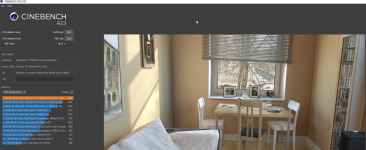

Nun zu meiner eigentlich Frage: Hat jemand Erfahrung mit dem 7800X3D und einer "vernünftigen" Lüfterkurve ? Ich bin echt überfordert und je mehr ich im Internet
lese, desto verunsicherter bin ich. Mir ist natürlich bewusst, dass es nicht die perfekte Lüfterkurve gibt und jeder ein anderes Empfinden hat, wie man Laut oder leise definieret.
Ich habe bereits im Bios einen Negativ-Wert All Core 30 gesetzt ( Curve Optimizer ) und die SoC Spannung auf 1.150 gesetzt.
Anschließend habe ich diverse Benchmarks laufen lassen, siehe Fotos, die max. Temperatur lag bei knapp 86 °. Mit Hinblick auf den Sommer, ist das sicherlich kein allzu guter Wert ? Auf dem Produktdatenblatt von der CPU habe ich gelesen, dass
die CPU ab 89 ° runterregelt, was ich natürlich vermeiden möchte. Diese Art der CPU ist neu für mich, ich kann die Temperaturen, inkl. der Spitzen einfach nicht einschätzen, ich hatte früher z.B immer CPU´s die im Idle immer sehr kühl waren und es keine ruckartigen Spitzen gab. Diese CPU ist ja selbst im Idle schon bei 40 ° + und hat ständige Spitzen nach oben, selbst im Office-Betrieb gibt es mal 70 ° Peaks.
In welches Verhältnis sollte man die pwm der einzelnen Lüfter zueinander setzen, ist das so Ok, wie ich es aktuell eingestellt habe ?
Ich wäre für jeden Tipp dankbar und wünsche ein schönes Wochenende.

Glückwunsch zum ersten erfolgreichen Selbstbau!(y)
Diese hohen Temperaturen sind bei AM 5 üblich und von AMD auch so spezifiziert ("by design"), treten auch nur bei Volllast auf und ssind an sich kein Grund zur Sorge:
Mein Ryzen 5 7600 X verhält sich genauso und dümpelt im idle bei rd. 40-45°C herum,. obwohl ich ihn auf einem offenen bench-Table montiert habe. Also total normal für AM 5 ! :D
Ein wenig kann man das auch durch den Windows-Energiesparplan beeinflussen, indem man "ausgegelichen" oder "Höchstleistung" wählt. Ich habe aktuell "ausgeglichen" gwählt, dann bleibt er im Idle etwas kühler. (und sparsamer!)
Wenn man dies berücksichtigt, kann man die Lüfterkurve im BIOS entsprechend einstellen: Ich würde den CPU-Lüfter so konfigurieren, dass er bei 80°C auf 100% Duty Cycle (also Maximaldrehzahl) geht und darunter dann stark abfällt, damit der im Idle schön leise bleibt. Bei mir dreht der Lüfter des Noctua NH U12S z. B. im Idle bei kaum hörbaren ca. 800 U/min. Musst du halt ein wenig mit der Lüfterkurve experimentieren, weil das immer auch vom Kühler, Lüfter und der Gehäusebelüftung abhängt.

Tendenziell würde ich die Gehäuselüfter parallel zum CPU-Lüfter regeln, aber mit noch steilerem Anstieg, denn im Idle oder selbst Teilllastbereich braucht man nur eine minimnale Luftbewegung.. Wichtig iist wie gesagt, dass es niemals zu einem Hitzestau kommt, weil die Temperatur der Umgebungsluft unmittelbar die Temperatuir von CPU und GPU beeinflusst, d. h. je wärmer es in einem PC ist, desto stärker müssen CPU und gPU gekühlt werden, um nicht zu überhitzen. Und damit wird die Kiste auch automatisch lauter. Deshalb würde ich die ausblasenden Lüfter etwas aggressiver einstellen als den/die einsaugenden.
Was du mal testen kannst ist, den Frontlüfter nur bis kmax., 400 U/min drehen zu lassne, dafür aber die ausblasenden Lüfter paralell zum CPU-Lüfter zu regeln, also "volle Pulle" ab 80°C. und darunter stark abfallend wg. Noise. Und dann mal Cinebench anschmeißen, Takt uund Tenps beobachten und ob das Vehrältnis zwischen Kühlung und Lautstärke in allen lastbereichen halbwegs passt.
