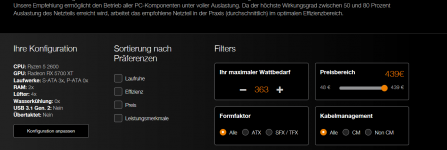

Ich möchte gerne eine Sapphire Radeon RX 5700 XT Nitro+ nachrüsten. Reicht mein aktuelles Netzteil dafür aus? Wenn nein, könnt ihr mir ein geeignetes empfehlen? Ich freue mich auf Antwort.

vom wattbedarf müsste das noch ausreichen. Falls du das netzteil trzdm aufrüsten willst kannst du das Pure power 11 500W
oder das Straight Power 450W (wobei das evt etwas zu teuer ist) nehmen. Aber musst du nicht unbedingt, die 400W reichen wie gesagt für die graka noch gut aus :)

Wenn der PC unter Last ausgeht, weißt du was die Ursache ist. ;) Dann zu einem 500W Netzteil greifen und das alte 400W Netzteil sollte man noch gut los bekommen.

400 Watt reichen für eine 5700xt Definitiv nicht aus.
Die Peakt schon manchmal so hoch, dass 550 Watt Netzteile in die Knie Kommen.
Ein 600Watt Netzteil ist hier angemessen
24.520
11.512
fakt ist aber das 400w recht knapp sind, weswegen ich auf ein be quiet pure power 500w setzen würde, meinen erfahrungen zufolge nutzt der pc um die 400w +/- mit rx 5700xt, 2600 und dem rest
