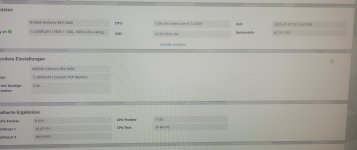

Hallo zusammen, habe mir einen neuen gebrauchten PC gekauft. Aber irgendwie kommen mir für die verbauten Komponenten die Ergebnisse etwas niedrig vor ? Das ist unter einem Budget gaming PC von 202320250130_084528.jpg
12.946
2.911
Moin. Poste mal alle Graphen von Timespy.
Ist im Bios XMP, Above4g und ResizableBAR aktiviert?
GPU Score passt aber der CPU Score sollte doppelt soviel sein. Möglich das der CPU heiß läuft und runter taktet oder das Mainboard eine schlechte Spannungsversorgung hat. Kann auch sein das Windows zugemüllt ist und es fehlen die Intel Chipset Treiber

Hi,zugemüllt kann nicht sein da Windows ganz neu installiert wurde. Die anderen Sachen sind aktiviert. Anbei nochmal die anderen Bilder20250130_122024.jpg

Der CPU läuft nur mit ca 1450mhz 🤣 und wird überhaupt nicht warm. Prüf mal die Energieeinstellung von Windows. Volle Power einstellen. Dann installiere mal HWinfo starte nur Sensoren und offen lassen. Jetzt nochmal Timespy und danach alle Sensoren von HWinfo per Screenshot posten.

Das wird es gewesen sein. Hab Energieoption auf Höchstleistung gestellt jetzt sind die Werte aufjedenfall schonmal besser

poste trotzdem mal HWinfo, ich will mal schauen ob die Powerlimits und Spannungen passen, denn er taktet immer noch nicht hoch genug, er könnte bis zu 4.9Ghz takten. Scheinbar ist sein Boost abgeschaltet
