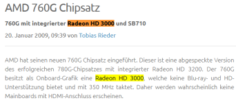

Richtig und falsch.
Eine APU ist tatsächlich nicht vorhanden, was damit zusammenhängt, dass APUs immer eine separate Grafikeinheit / "Coprozessor"
innerhalb des Prozessors darstellt. Das kann hier nicht der Fall sein, da das besagte Board des TEs 2010 auf dem Markt kam, während die erste APU erst 2011 durch AMD (AMD-A Serie bzw. A8-3850) auf den Markt kam.
Bei dem Board des TEs ist noch eine Onboard Grafiklösung vorhanden, der AMD 760G Chipsatz verfügt über eine integrierte Radeon HD 3000, mit welchem er den PC auch ohne Grafikkarte starten können sollte.
Hier meine Quellen:
(Handbuch)
www.asus.com
www.hartware.de
